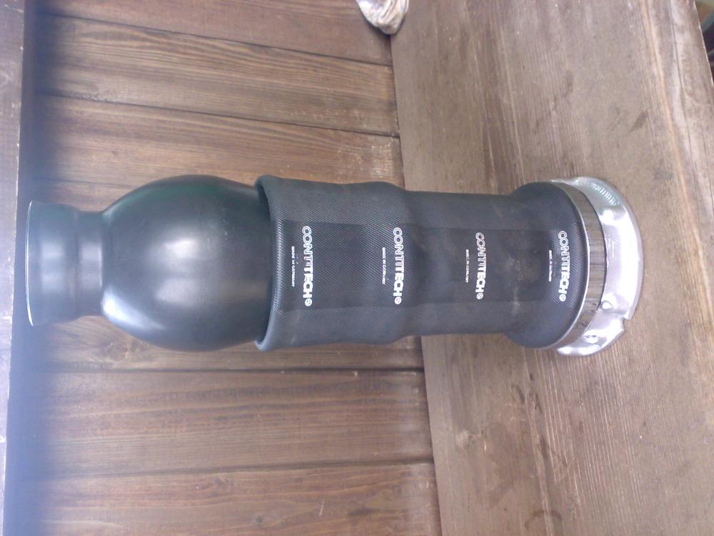

    сегодня лопнул второй передний баллон.............."я очень рад"
  3. Maximuss
    Maximuss Участник форума
    21 июл 2011
    442
    Allroad 2.7bt 02 г
    а что тебе восстановленные без направляйки и пыльников предлагают?
    вроде уже все доп. конструктив вкорячивают на восстановленные!
    п.с. на оригинальный (я понял ты оригинал брал?) тоже возьми у спецов направляйку и пыльник, пока его несильно раздуло, думаю должно налезть!
  4. Евгений BIKER
    Евгений BIKER Участник форума
    3 дек 2011
    375
    AUDI 100
    вот и второй баллон поставлю.......
      77,8 КБ
      190
  5. Евгений BIKER
    3 дек 2011
    375
    AUDI 100
    я просто поставил без пыльника так как есть........
