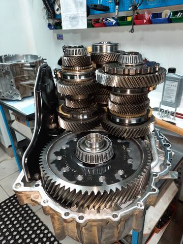

    Очередная DQ 500 c "дифференциалом" :
    Всем привет!
    Я вроде бы начинаю работать после болезни и спешу напечатать о наконец-то завершенной работе!
    Трансмиссия 2012 года, серии 0BH, с кодом NEZ, приехала транспортной компанией из далекого Новосибирска в клубный АВ-сервис
    При начале разборки сразу бросился в глаза кусочек металла под сцеплением ...
    [​IMG] [​IMG] [​IMG]
    [​IMG] [​IMG]
    А далее - понимание происходящего!
    Т.е. кто-то очень "перспективный" решил побуксовать на все деньги .....
    Ну и это ему удалось!
    От оси сателлитов оторвался фрагмент и отметился между шестерней и картером, натворив делов)
    Помимо этого, задрало один из сателлитов и так же повредило внутреннюю поверхность самой шестерни.
    Было принято решение заказать самоблокирующий дифференциал у наших партнеров, поменять поврежденный корпус и установить другую трубку высокого давления! Шестерню дифференциала нужно было так же заменить ...
    Владелец коробки сел за комп и через некоторое время, обнаружил все что нужно на просторах интернета за вполне вменяемые деньги.
    Прошло время .... и все оказалось в наших руках )

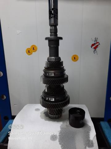

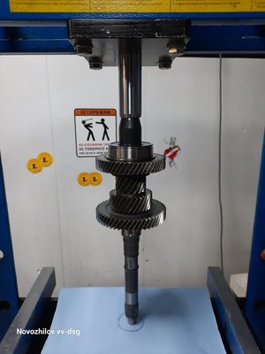

    [​IMG] [​IMG]

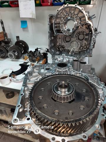

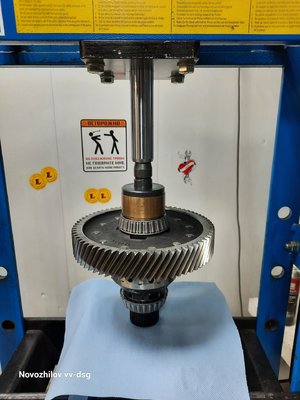

    И мы приступили, начав с дифференциала
    [​IMG] [​IMG]

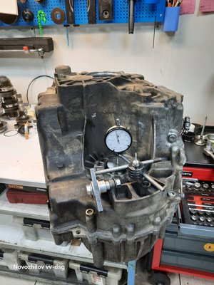

    Затем приступаем к измерениям для подбора нужных нам регулировочных колец, чтобы преднатяг подшипников соответствовал параметрам!
    И далее - регулировка вторичных валов, так как оба картера теперь другие ....
    Т.е. валы мы устанавливаем в других корпусах и так же проводим измерения для подбора регулировочных шайб.
    Для этого, обоймы подшипников валов мы переставляем в "новые" картера.
    А далее устанавливаем все в картер "кожух сцепления", наносим клей-герметик и склеиваем нашу коробку в картерах!
    [​IMG] [​IMG]

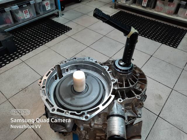

    Трансмиссия 2016 года, серии 0BH с кодом RBZ попросилась в клубный АВ-сервис на установку блокировки STR!
    [​IMG] [​IMG]
    Помимо "внутренних" работ тут нужно и резьбовые отверстия "поправить"!
    [​IMG] [​IMG]
    Ну а мы пока продолжим!
    Наша задача не только разобрать эту коробку но и внимательно осмотреть ее на предмет возможных повреждений ...

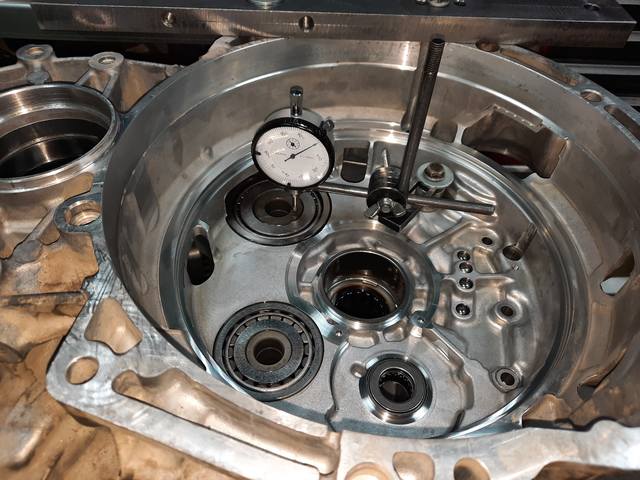

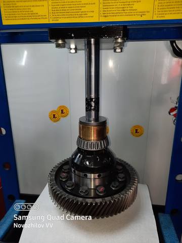

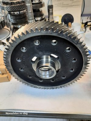

    И сразу приступаем к работе с дифференциалом!
    Устанавливаем шестерню на блокировку, новые подшипники на нее и обоймы в оба картера ....
    Теперь измерения и подбор регулировочных шайб.
    [​IMG] [​IMG]
    [​IMG] [​IMG]
    [​IMG] [​IMG]

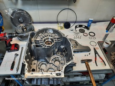

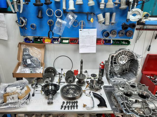

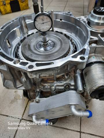

    Трансмиссия 2013 года, серии 0BH с кодом NYF
    Коробку отдельно от авто предоставили в клубный АВ-сервис для установки самоблокирующего дифференциала STR и сцепления DCT
    [​IMG] [​IMG]

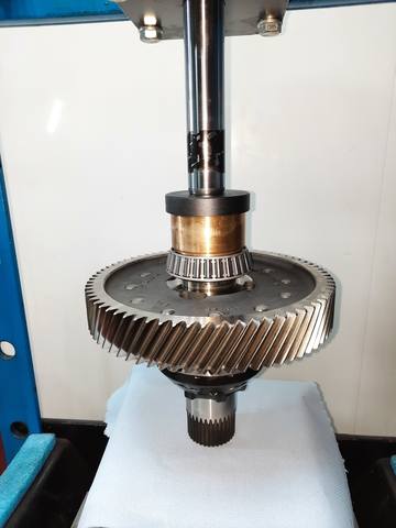

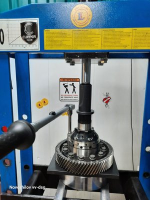

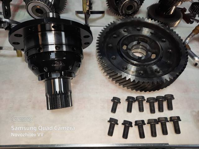

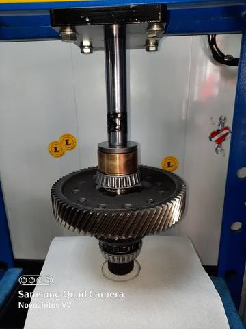

    Работа по установке блокировки для нас привычная, так что все отмываем, продуваем, получаем новые запчасти и .... вперед!

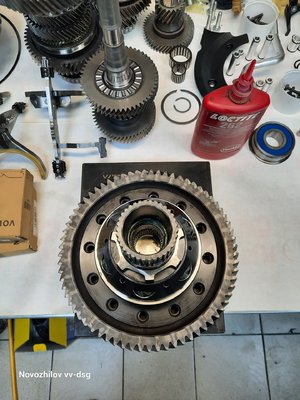

    Далее приступаем к сборке и регулировке дифференциала!
    [​IMG] [​IMG]
    [​IMG] [​IMG]
    [​IMG] [​IMG]

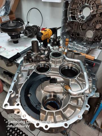

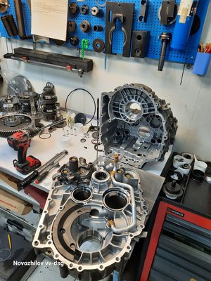

    Затем достаем из картера внешнюю обойму подшипника, что бы установить новое регулировочное кольцо, размер которого мы определили по технологии предоставленной концерном и описанном в ELSA
    Теперь же можно заняться следующими делами ....

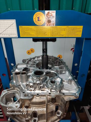

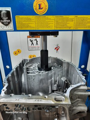

    Установить в картер "кожух сцепления" масляный насос, маслоотражающий кожух, масляную магистраль а на первичный вал - новый опорный подшипник!
    [​IMG] [​IMG]
    И приступаем к процессу "склеивания"!
    [​IMG] [​IMG]
    Далее подошла очередь установить новые уплотнения на масляные колодцы
    [​IMG] [​IMG]

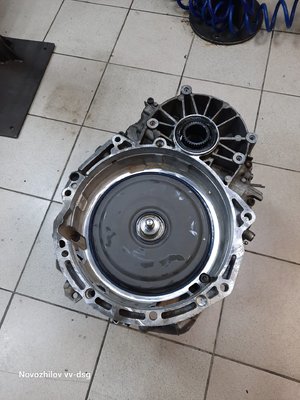

    А при демонтаже масляной магистрали выяснилось что на ее конце лопнула пластиковая проушина ....
    Наконечник на одной из вилок развалился в руках (хорошо хоть так)!
    А вот обойма переднего подшипника 2-го вала выпала сама из корпуса, когда мы его "перевернули".

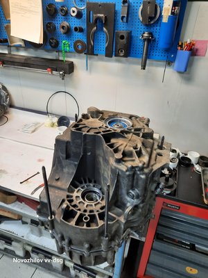

    Все начиналось как обычно …
    В клубный АВ - сервис была доставлена трансмиссия 2014 года, серии 0BH с кодом NZU
    на установку самоблокирующего дифференциала!
    Кроме всего прочего, люди из дружественного сервиса попросили взглянуть на нее с пристрастием так как ранее в нее уже "залезали другие специалисты" …
    Т.е. к ее состоянию и работоспособности были вопросы!
    На коробке так же было установлено "усиленное" сцепление.
    Ничего не предвещало беды, но как только началась ее разборка мы ужаснулись !
    Это было похоже на акт вандализма! Никогда не видел ничего подобного …
    Похоже что лупили и по валу и по картеру, многократно и почти с остервенением !
    Но самое интересное что люди после которых "это" попало к нам на стол — "занимаются ремонтом коробок" !
    И вроде бы в городе Набережные Челны
    Дальше — больше!
    Взору предстал задний подшипник первичного вала с отломанным краем, хотя в тех. литературе ясно написано как именно нужно делать что бы подобного не происходило!
    К слову сказать, на следующий день, был звонок от "перспективного" молодого человека, который заявил что я не знаю "всей истории" ремонта коробки у них … но оказывается он НАМЕРЕННО ломанул данный подшипник что бы показать клиенту что его "тюнинговое сцепление" в коробку не встает …
    Это его заявление настолько, мягко говоря, меня "удивило" !
    Но на этом все не закончилось … и второй картер "кожух сцепления" так же оказался с сюрпризом …
    Что нужно было делать что бы передний подшипник оказался в таком состоянии я не знаю, но по факту тут вот что :
    Осмотрев внимательно масляные колодцы обнаружилось еще одно немало важное обстоятельство — расколот один из них! Просто смешно было устанавливать его обратно …
    Кстати сказать "перспективные молодые люди" очень не хотели что бы кто то вскрывал коробку после их "работы"! И утверждали что она мол "идеальная" )))) Вот так то!
    В сухом остатке владелец авто стал искать другую коробку.... и нашел такой вариант :
    На данной коробке есть такое место ...... непонятно чем "украшенное" на первый взгляд :
    Вероятно эта коробка из "утилизированных"!
    Часто приходится видеть трансмиссии прожженные электродом в нескольких местах .....
    Некоторые из них практически "новые" и их восстанавливают подобным образом ) для возможности дальнейшего использования!
    А мы углубляемся дальше!

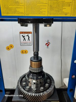

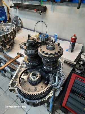

    Соберем валы, установим новые подшипники на блокировку ...
    [​IMG] [​IMG]
    [​IMG] [​IMG]
    [​IMG] [​IMG]

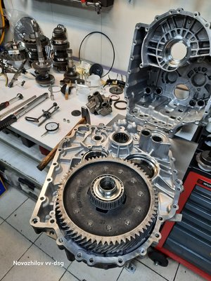

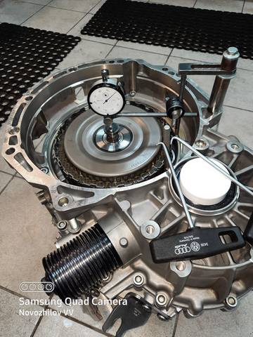

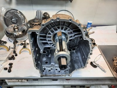

    Затем готовимся к измерениям для регулировки дифференциала!
    [​IMG] [​IMG]
    [​IMG] [​IMG]

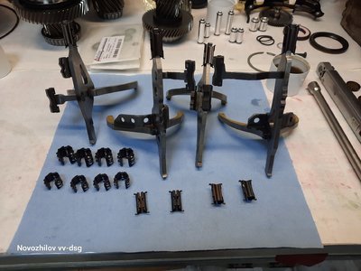

    Поменяем болтающиеся наконечники на некоторых вилках и можно готовится к склеиванию и регулировке сцепления!
    [​IMG] [​IMG]
    [​IMG] [​IMG]

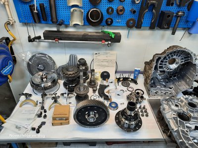

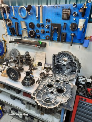

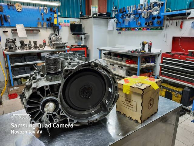

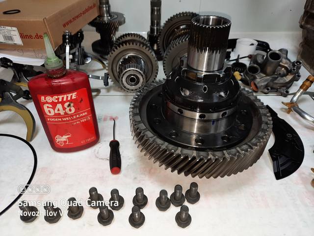

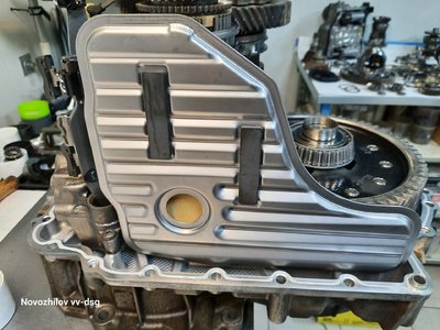

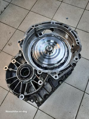

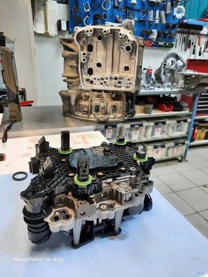

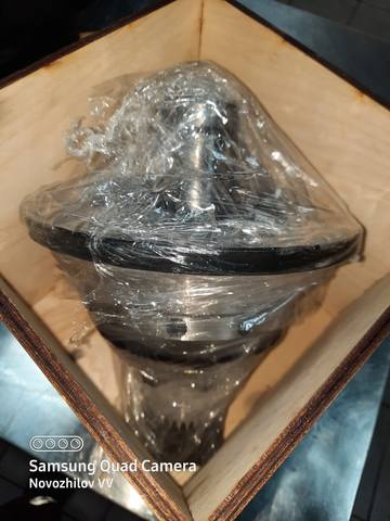

    DSG — DQ 500. Установка блокировки от STR в трансмиссию RS Q3.

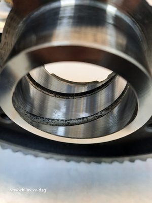

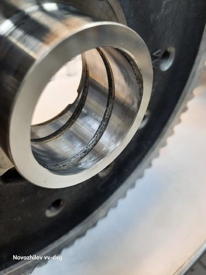

    В наш агрегатный участок привезли очередную трансмиссию от RS Q3, на установку дифференциала повышенного трения от STR.

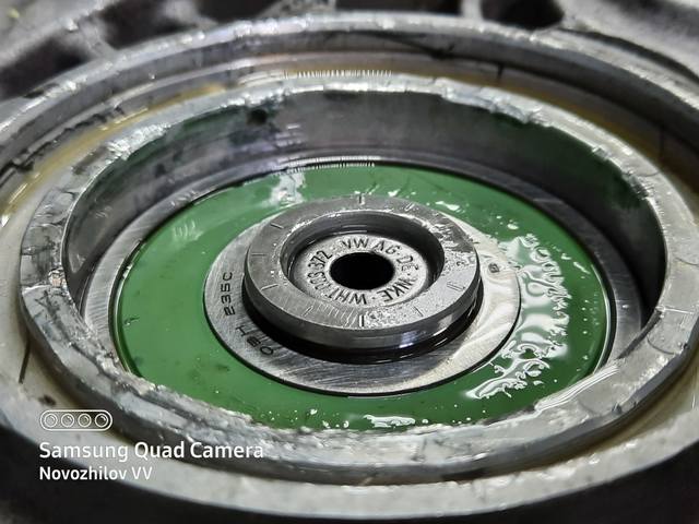

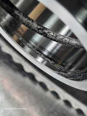

    Работа вроде бы "стандартная" и проводится на наших площадках с явной периодичностью, но только после предварительного согласования был обнаружен скрытый дефект — повреждение в шестерни дифференциала.
    Вернее сказать что на паре трения, шестерня дифференциала — полуосевая шестерня возникла проблема!
    "Наплавился" металл и на ту и на другую поверхность …
    При нашей цели, установки блокировки, полуосевая шестерня нам не нужна, но вот шестерня дифференциала, да еще с определенным передаточным числом …
    В общем пришлось обращаться к специалистам в "ИНОМОТР"!
    Все что они смогли исправить — они сделали. Пришлось прибегнуть к хонингованию !..
    Всем добра и удачи на дорогах!
