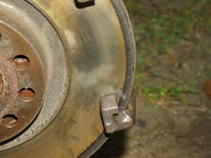

    Позволю себе спросить в профильной теме.
    Отчего такое может быть с тормозным диском (тормозное усилие к внешней части не прикладывается) и износ чего может привести к такому? Фото прилагаю.
    По сути, тормоза очень плохие!

    Так у тебя направляющим скобы полный трындец. тебе надо полностью менять все резинки и рем комплект суппортов. Хотя это не всегда выход, надо смотреть. Может даже нужно новые или хорошие б\у искать.
