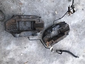

  14. biolog
    biolog Живу я здесь
    9 авг 2011
    1.361
    Орловская обл.
    A8 D2 3.7 Quattro
    #34 biolog, 18 фев 2019
    вот такие суппорта это какие *Z? подойдут ли на кулак дорестайла?
      291 КБ
