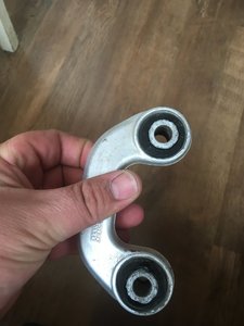

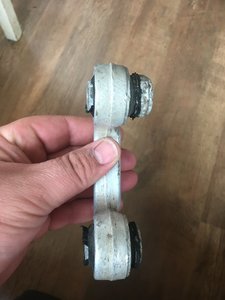

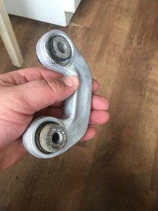

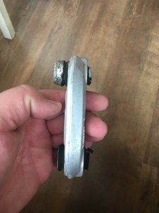

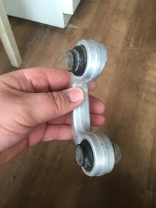

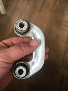

    Доброго всем времени суток, помогите найти запчасть. Полгода назад менял стойки стабилизатора, и им пришёл п.... ц так быстро . Только вот вопрос стояли такие как на фото, сайленблоки выпирают, а купил плоские , по вин таких нет как стояли. Может кто сталкивался знает?Это стойки старые первые которые менял, которые нынешние аж сайленблоки повырывало

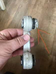

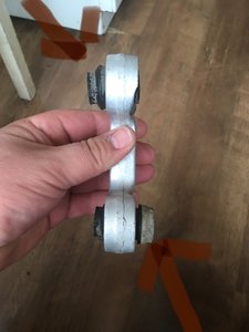

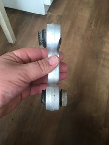

    Я про эти выступы
  3. Сергей-KISS
    Сергей-KISS Новичок
    3 авг 2011
    14
    Allroad 2.7 01г.
    Fixar FP0665
    Тяга стабилизатора
  4. Сергей-KISS
    Сергей-KISS Новичок
    3 авг 2011
    14
    Allroad 2.7 01г.
    Patron PS4109
    Стойка стабилизатора
    VAG
    4D0 411 317 K
  5. vital_84_belmail
    vital_84_belmail Участник форума
    26 окт 2013
    105
    Ауди Алроуд А6C5 2.5 TD 2003г.в
    Спасибо
  6. ser_gr72
    ser_gr72 Старожил
    23 окт 2006
    28.411
    Если затягивали не на стоячей машине или не подпирали стойку, то любые сайлентблоки вырвет.
  7. vital_84_belmail
    26 окт 2013
    105
    Затягивали правильно, просто они не такие))) были
