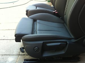

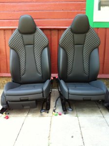

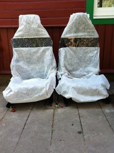

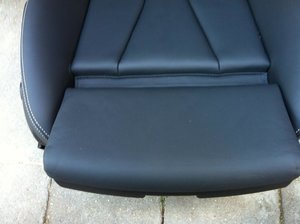

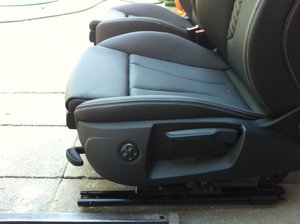

    У ауди а3 есть сиденья с выдвижным низом. Привозил клубню из Европы. В Москве они у него стояли за 2400 евро. Новые
