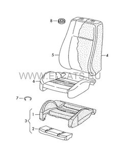

    Дорогие аудиводы, надеюсь Вы мне поможете!
    У меня allroad II с обычными сидениями.
    Хочу поставить вперед ковши (спортивные) т.к. машина постоянно в режиме dinamic, не комфортно особенно пассажиру!
    Может кто знает где можно достать передние ковшики, можно б/у
    и встанут-ли от allroad I?

    Меняете спинку и сиденье на спортивные.
    Или ставите новые, или ищите по разборам(в чем очень сомневаюсь).
    Вопрос в другом.
    Вы про подушки безопасности боковые на сиденьях не забыли и как Вы их будете переставлять?
    На первом роуде(подойдите и посмотрите)-они совершенно другие.

    От первого олроада не подходят, подходят от А4 В6(7) или от А6 4F...
    Искать надо на разборах или в германии. Цена из германии 2-3т евро за весь салон.
    У нас, я покупал передние сидухи 3 года назад за 35тр...
    Менять надо сидухи целиком, никаких спинок отдельно. Там подушки зашиты намертво, и у спорт и не спорт сидух они разные. Электро привода тоже разные, с памятью и без сидухи тоже разные...
