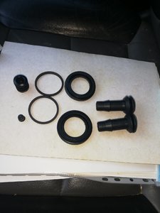

    Спасибо за инфу. Просто по катологу не бьётся ни каких резинок в рем комплекте. У тебя номера рем комплекта нету?

    есть такой LYNX BC-0252 - это не точно, но вроде по фото они есть
    есть такой D42251 - этот использовал, когда свой перебирал

    Ещё раз спасибо. Но не пригодилось. Тот что я заказал до того как у тебя спросил. Оказался полным рем комплектом. Хотя я думал там только манжеты суппортов.

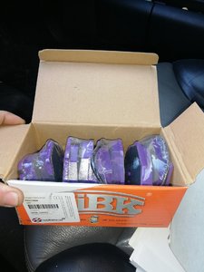

    Да и ещё, решил снова новые колодки воткнуть. Взял вот такие. Очень порекомендовал Механик на работе. Посмотрим как покажут себя.

    Отлично
  19. dimka80b4
    dimka80b4 Редко здесь
    25 май 2012
    2.696
    Калужская обл.
    Allroad A6C5 2.5TDI
    С датчиками?

    Audi A6 C5 OLROAD 2.5 TDI AKE
    Да
