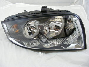

    Фары для Audi A2 разработаны и изготовлены фирмой VALEO
    Выпускались как разборные так и неразборные:
    ► С начала выпуска -> 8Z0 941 003 / 004 (левая / правая) — разборные.
    Стекла крепились к корпусу при помощи
    уплотнения — 8Z0 941 119 A
    и пружинных защелок — 8Z0 941 125

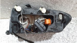

    ► С 07/00 -> 8Z0 941 003 F / 004.F — не разборные. Но разобрать с трудом можно при разогреве корпуса фары (в сети есть много видео роликов)
    Стекла крепились на герметике.
    ► С 12/00 -> 8Z0.941.003.H / 004.H — не разборные . Изменение концепции, закреплено на клееном стекле
    Все три варианта имели лампочки габаритов — W5W .

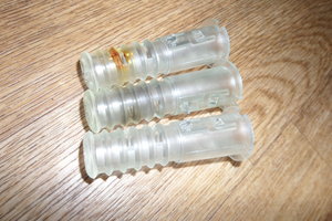

    Пяти ватные лампы вызывали проблемы — сильно грелись обугливали и подплавляли "хрусталики" габаритов, которые как запчасть отдельно не продавались . Поменять их можно только при снятии стекла
    Остальные применяемые лампы в фаре :
    N10 320 102 - Галоген. лампа нак. 'Longlife' для ближнего света H7-12V-55W
    N 017 76 22 - Лампа накаливания, галогенная для дальнего света H3-12V55W
    N10 256 401 - Лампа накаливания, жел. стекло для мигающего света PY21W12V21W
    (N10 256 402 - Лампа накаливания, синее стекл для мигающего света PY21W12V21W)

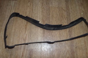

    До 07.2002 г. использовались полноценные резиновые профили полностью опоясывающие фару по контуру. Крепились на спец.выступы и прозрачный 3М скотч
    8Z0 941 191 лев
    8Z0 941 192 прав.
    Позже использовались "неполные" профили ("обрезанные" версии) закрывающие верхнюю и боковую стороны фары
    8Z0 941 191 A лев.
    8Z0 941 192 A прав.
