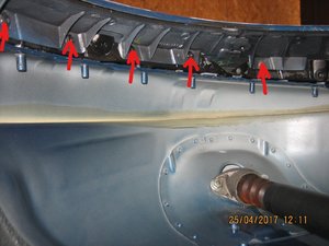

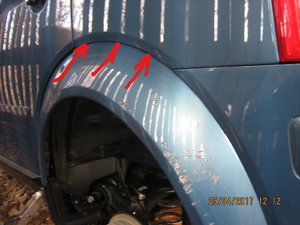

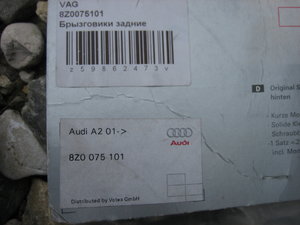

    Спасибо.) Хотел снять задний расширитель, не получилось. Подкрылок снял, все открутил (фото 1), а он видимо прижат при сборке верхней панелью (фото 2)...Придется видимо на машине делать. Ущерб от зубов любимой собаки. :cry:Начала с брызговика...Пришлось заказать и его. Забрал в Existе последние :dead: = 1500 руб! (фото 3) Потрепанная упаковка, видимо долго по складам скитался.
