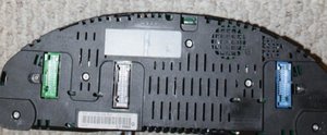

    Народ при переделки панели с ММ на VDO на ММ нету среднего разьема (на дисплей) 32пин,подойдет ли разьем с боковых соторон от VW?

    Народ очень надо пойдут ли зеленые и синие вместо серого?

    Просто так не подойдут - у них по бокам есть направляющие, если их сточить - то влезут :)
