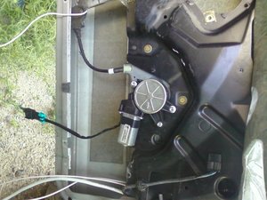

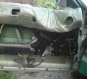

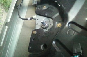

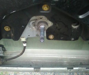

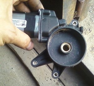

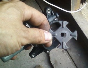

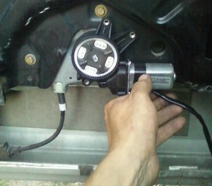

    Ну что же, поставил ЭСП вперед.
    Дел немного, основа - прокинуть проводку сечением 2,5мм2, все остальное - инструментальное. По времени - два вечера на два ЭСП.
    1. Раздевается дверь. Загибается дверной ватник наверх чоб не мешал. Рассматривантся.

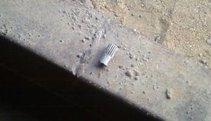

    2. Подрезается колокол-направляйку ручки, под корень. Аккуратно, направляйка стальная трубка 1мм толщины, шток подъемника - дюраль :uhoh:
    3. Разираю моторедуктор на составные. Становится понятно что, куда и с чем. Мне пришлось рассверливать на одном моторчике отверстие оси до 11мм диаметра, под шток подъемника. На втором моторчике сразу было 11 отверстие. Моторчики в магазине были проданы одинаковые, оказалось по факту, что внутренности отличаются, но несущественно. Фиг с им, победимо.
    4. Примеряние/измеряние. Мне намерялся нужный вылет штока 22мм. Отмерил - обрезал.
    5. Обточил шток до совпадения с отверстием в приводной пластине. Сделал в миллиметре от оконцовки штока (по периметру) выточку обломком ножовочного полотна под стопорную шайбу.
    6. Намазал незасыхайкой абсолютно сухой моторедуктор и шестерню, прыснул моторным маслом в моторчик. Собрал редуктор.
    7. Собрал конструкцию без крышки редуктора, надел тонкую стальную шаёбу, застопорил против перемещения вдоль оси. По уже надетому редуктору просверлил отверстия 2,5мм под крепеж, сориентировал редуктор параллельно двери+перпердикулярно оси шайбами и прикрутил подрезанными самонарезающими саморезами по металлу под 8мм головку. Выравнивание не помешает, потом разбирать повторно не придется.
    8. Подключил. Все работает. Минус - на мой взгляд несколько медленно поднимает/опускает, хотя на штатных ЭСП картина аналогичная, как и шумность привода.
    Мотором горизонтально ориентировал нарочно, чтобы смазка была у моторчика постоянно. Моторы одинаковые, что 2108-9-10, что калиновские, смотрел исключительно на цену. Мне обошлось по 800+ рупий мотор. Итого, за цену одного б/у моторедуктора получилось поставить 2 новых ЭСП и еще осталось изрядно на кнопочный узел и разъемы моторчиков и кнопок.

    Имхо шток можно было не обрезать чтоб можно было весло на место поставить если в дороге откажет мотор, сняв её сзади.
    Стопорное кольцо тоже мне кажется не обязательно, ибо мотор и так прокручивается к двери. Или внутренности вываливаться будут? Знакомый на бочку когда ставил ниче не обрезал и сторон не ставил.

    Можно шток и не обрезать, фигли, пущай торчит в салон, так даж красивей, можно дискошар на него надеть или еще чего.
    Если моторчик сдохнет (а все моторы рано или поздно сдохнут) прокрутить ручкой пару "шестерня-тормозящий винт" абсолютно нереально, так что матор сгарэль - двэрь разбирай, матор мэняй, да?
    Внутренности не вывалятся, но подрезанная трубка-направляйка служила еще одним точком опоры и шток очень ощутимо болтается, градусов на 10 во все стороны. Лучше привязать, для правильности. Если нет - то можно и не привязывать, чё, так же, как и допсмазка не обязательна.
    В принципе, в подрезанном штоке есть центральное отверстие под крепеж бывшей ручки. Донарезать резьбы и на торец прикрутить шайбу. Если не угадать с остаточной высотой, крышка редуктора просто не наденется. А ежли крышка не наденется, то забивание пылью редуктора - только вопрос времени, как и необходимость покупать еще один мотор в гамазине, чтобы можно было вопить в три горлА "какие плёхие моторы ЭСП от ВАЗ!" и "лучше родного ничага нет".
    Я так сделал.

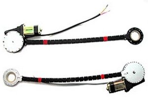

    Вал механического подъёмника (штатного) выполнен таким образом что торчит из обшивки, ну да ладно... Товарищ ставил себе универсальные - полное гувно, вот такие:

    Универсальные эсп по отзывам г.
    Другой знакомый ставил 10 моторы на бочку, тоже сказал что не ворочают, сменил потом на оригинал, но сдаётся мне руки у него кривые
