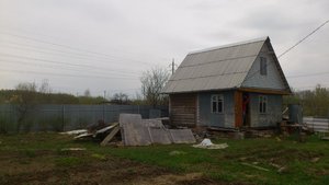

    Вот фото объекта:
    Перенести хочу на место кучи мусора, повернув ее на 90 градусов, против часовой стрелки. До забора будет 2 метра

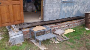

    Тут видно, насколько баня поднялась на фундаментом.

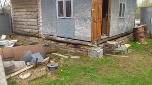

    Тут видно как выдавливает столбики.

    Конструкция бани - это сруб с выпуском. Т.е пол бани это сруб, вторая половина это каркас. В частности по этой причине и не хочется разбирать его.

    2. Тут просто еще такой момент, что эти 6 столбиков, они не привязаны к ленте никак. Т.е. то, что между столбиками лежит, оно нормальное с арматурой, а столбы отдельно гуляют.
