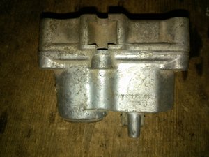

    самое сложное будет найти тепловой регулятор давления живой. тот что на блоке вместо бензонасоса стоит.я его в своё время за3000р продал.руд с форсунками валяеться где то.январь конечно лучше.
  6. Voron76
    Voron76 Новичок
    6 июл 2012
    99
    Сoupe KV 2.2 89г.
