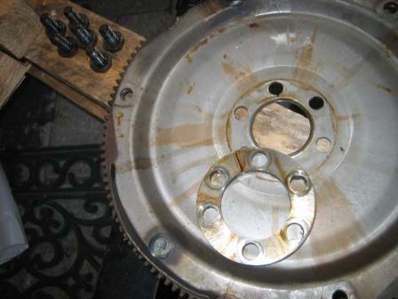

    Разбирая двигатель озадачился следующей особенностью конструкции:
    Маховик к двигателю крепится 6-ю болтами М8 с мелкой резьбой и на фиксаторе резьбы. Откручивается с дурным моментом. В то же время маховик к АКП крепится 3-мя болтами М6, легко откручивающихся маленькой трещёткой.
    На первый взгляд дисбаланс: один и тот-же крутящий момент передаётся 6-ю М8 а потом 3-мя М6; плюс моменты затяжки конкретно разные. Как так?
    Всё что приходит в голову это что стартер крутит с асимметричным моментом (копобку и двигатель). Или есть какая хитрость?
    Для тех кто не видел, фото места крепления маховика:
    Да, все болты класса 12.9 (т.е. самые крепкие)
