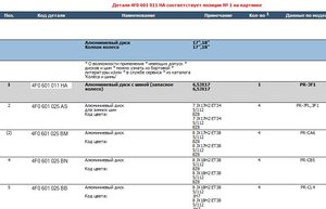

    Т. е. размер у них тоже 17". А вот какой у них "J" - не знаю. Какая то путаница с этой докаткой выходит. У кого то 7J, а у кого то 6,5J!

    6.5" - прилагаю картинку из Elcats
    Если уж совсем железно нужно, то измерить рулеткой.
    1" = 25.4 мм

    Т.е. получается, не верь глазам своим?!!! Откуда тогда у меня ТАКАЯ докатка? На ней ясно по лёгкому сплаву написано: 7Jх17 и так далее...

    Тот код, что у тебя на диске 4F0601025AS (зимние колеса), 17" и 7" ширина.
    Почему так, хз.
    Будет время, погляжу свою докатку (она у меня точно с завода).

    Да разные докатки наверное бывают, 6.5 и 7, а на машине колеса 7 и 8. У меня докатка точно такая же как на фото выше и написано 7j её за всю жизнь кроме меня даже никто не доставал, не говорю про то чтоб использовать)
    Да и вопрос был про разбортировку-бортировку, если у кого колеса на машине 7j то вроде как подходит полностью.
