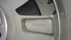

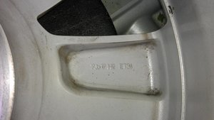

    Как-то изучал вопрос с кодами для дисков.
    Штатные 17е диски (себе на зиму купил) имеют такой код и параметры:
    4F0601025BM 8Jx17H2 ET38 5/112 57,1, т.е. ширина 8". Надевается на них 225/55/R17.
    Хотя есть т.н. зимние колеса в коде 4F0601025AS, 17" и 7" ширина.
    Внешне они тоже похожи, но резина на них рекомендуется 215мм шириной.
    Диск от докатки штатной (которая надувается) 17" и действительно внешне похож на тот, что штатные 17-шки.
    Но как правильно написали выше, у него профиль поуже будет
    Код его 4F0601011HA, ширина 6.5" всего

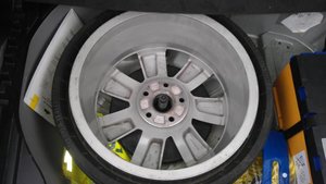

    Не поленился сходить сфотографировать свою докатку. Вот: 1.jpg

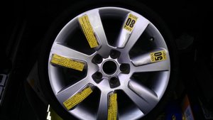

    У меня и зимние колёса на дисках, похожих рисунком на этот. Но про размерность ничего не скажу. Они в гараже лежат.
