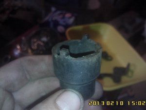

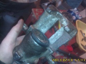

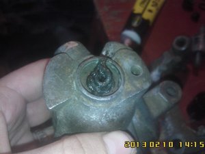

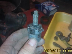

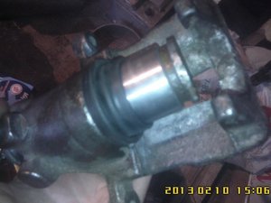

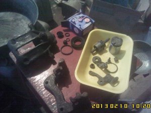

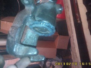

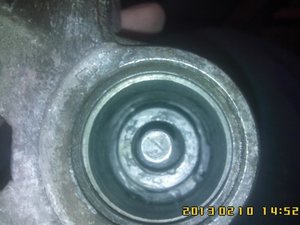

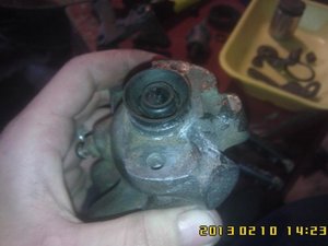

    У меня тоже не такие. Проблема такая же - ручник не отпускает. Вот ремкоплект давно уже взял, только руки не доходили. Процесс разбора не фотографировал
    Все резиночки заменил, суппорт и скобу очистил от ржавчины для дальнейшей покраски. Пыльник легче одевать сначала немного натянув на поршень и вставив в пазы на суппорте, а затем по мере вкручивания поршня нужно просто немного поправить резиночку. На шток намазал немного графитной смазки. А это у меня такой ключ для вкручивания поршня. И наконец готовая деталь для покраски (все резиночки и резьбовые соединения закрыл термоклеем):hi:
