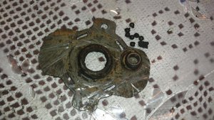

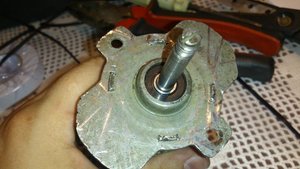

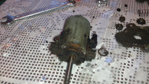

    Перебрал себе насос вторички но движок, зараза, не хочет вращаться.
    На каком токе он должен нормально стартовать? Может моего БП не хватает?1:shock:
    Когда все разобрал был удивлен кол-вом скопившегося там говна. Оттирал и вымачивал все в керосине около 2-ух часов чтобы отмыть то что отмылось. Под напряжением вращал вал пальцами, крутится заметно легче но самостоятельно вращаться не может.
    пара фоток:

    4 ампера ему точно мало... 20 думаю хватило бы. В чем проблема подключить к АКБ?
