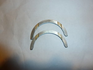

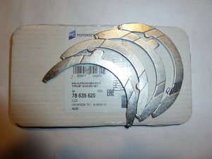

    кому интересно, вкладыши упорные коленвала +025 lex vd34861 (2 штуки в комплекте реально подходят на aua и bky подпиливал до нужного зазора коленвал снимать не надо!!) первое фото- не подходят!!! второе -то что надо (lex именно такие)

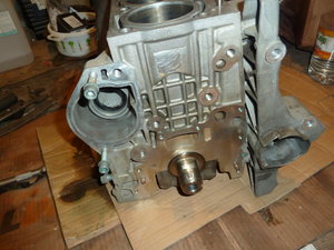

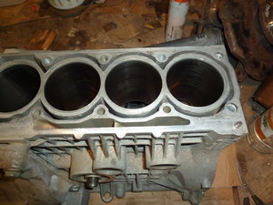

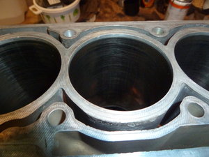

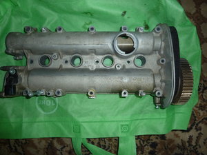

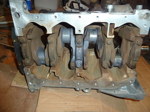

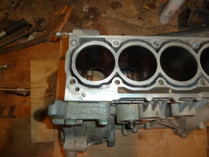

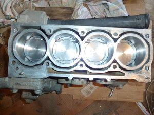

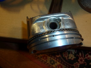

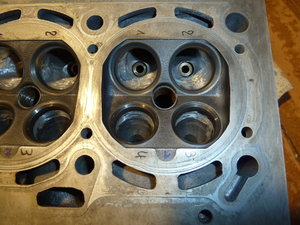

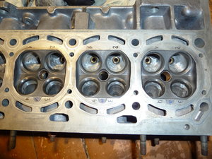

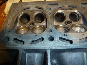

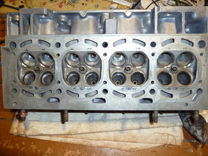

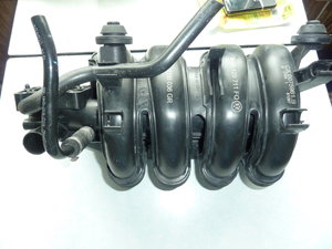

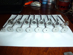

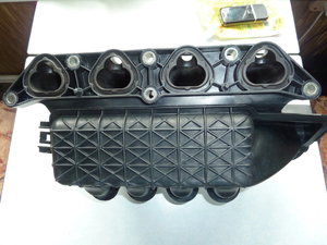

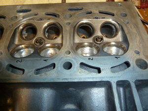

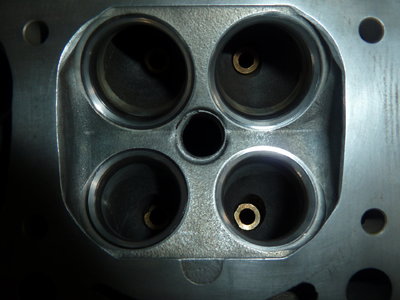

    фото буду добавлять Очередной мотор ! Фото первого(от грм нижний) болта гбц (по нему проходит канал смазки гбц! Дополнение - если будете снимать коленвал !!! Затягивать рекомендую так ( проверено на себе!) Ставите коленвал -рекомендуемым моментом не затягивайте (будет клинить!!!) затяните слегка - ставите поршни - гбц -распредвалы- короче собираете верх мотора - и только потом затягиваете бугеля коленвала (рекомендуемым моментом)!!!

    Что за мотор? донор?
    Чем его отмыл?
  8. серый1970
    серый1970 Участник форума
    29 мар 2016
    338

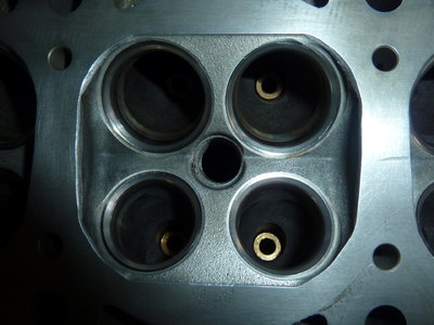

    bky переделываю в aua (тазик-горячая вода+

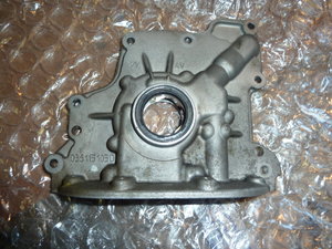

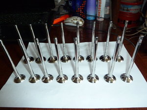

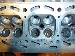

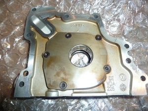

  10. серый1970
    29 мар 2016
    338

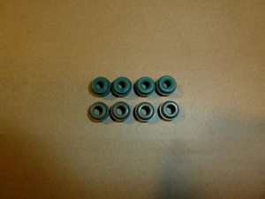

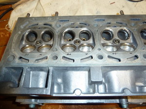

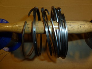

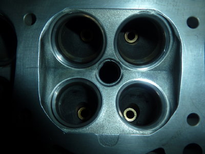

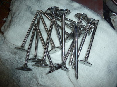

    крышку масляного насоса (без этого ремонт можно и не начинать) -тирануть на притирочной плите (не пастой)(приклеиваешь 600 шкурку по краям в натяг (если сильно кривая можно и по грубее) заканчиваешь на 2000 . клапана ( однозначно-от раковин на них не избавишься) +2 на выброс(впуск выпуск) грубо!!!! затереть седла! клапана полировать 2000 шкуркой (стержни)размер не уменьшает-шероховатость сильно снижает! с поршневыми кольцами поступить так же (стереть черный налет(хром не трогать!!) -2000)(верхнее и среднее) . грм -мне больше нравится dayco -с белым покрытием! помпа -расходник стоит дешево ( кроме hepu ничего хорошего не видел) . шатунные вкладыши ! Поршни -если покрытие стерто-можно и восстановить(сейчас все доступно molykote -modengy (только с праймером и горячей сушкой)- если есть желание повозится с горячей щелочью!!! +тучу резиновых колечек-по корпусу термостата -задней трубы -маслоотделителя.

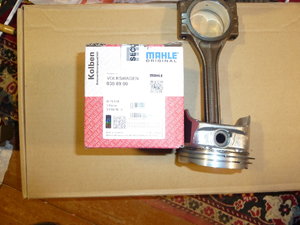

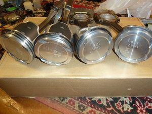

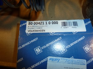

    В комплекте с поршнями Male Kolben кольца идут? Я так понимаю вы их меняли на другие? Почему?
  12. серый1970
    29 мар 2016
    338
    Потому что у мале маслосъемное не наборное (как у оригинала) . У кольбеншмита из двух колец и пружины -не забиваются по 200ткм. только из за этого.

    #173 Vladddd51, 7 апр 2024
    А компрессионные тоже кольбеншмита поставить?
    Еще вкладыши упорные коленвала +025 lex vd34861 нигде не найти. Может подбирал кто?
  14. 100avant
    100avant Живу я здесь
    14 авг 2006
    4.080
    Коми респ.
    Ауди А2, 1.4 АUA (СВАП на BCB 105 л.с.)
    есть вот +0,25
    Mahle
    029 AS 18668 025
  15. серый1970
    29 мар 2016
    338
    #175 серый1970, 12 апр 2024
    Да есть! Но есть фотография (повыше) - какие подходят! Не - подойдут.
    KS 79 221 600 стандартные
  16. Vladddd51
    Vladddd51 Новичок
    11 ноя 2023
    20
    Мурманская обл.
    A2 AUA
    Эти толщина 2.095 +0,25
    Наши 2,475

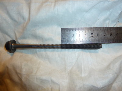

    У нас эти болты должны стоять?

    Да, стоят, под головку на 16 мм
