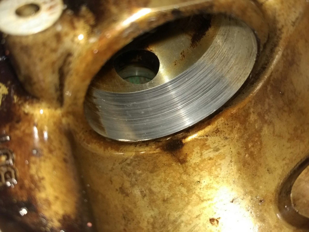

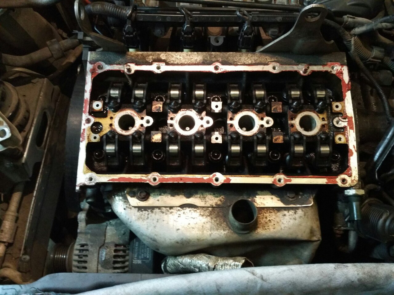

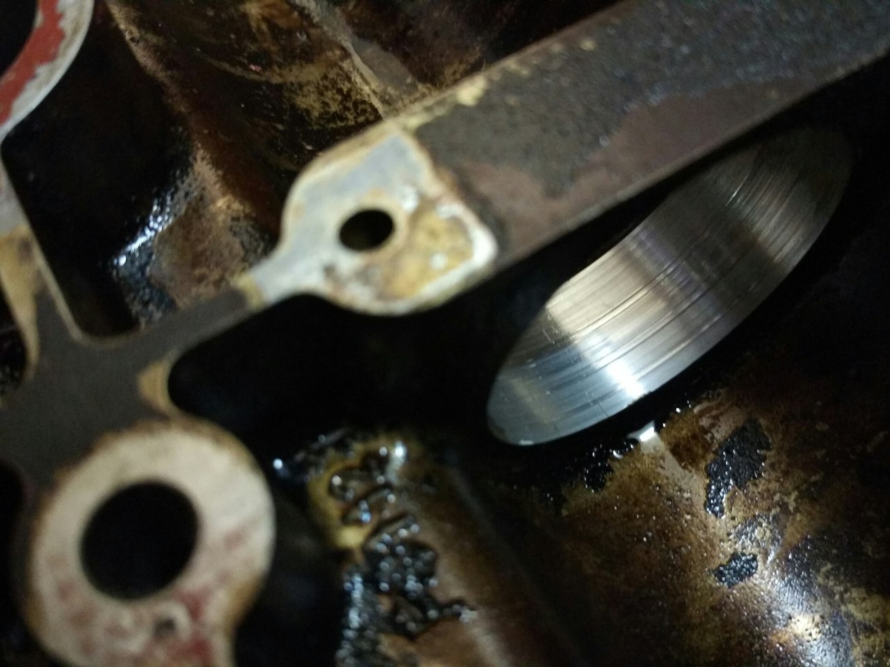

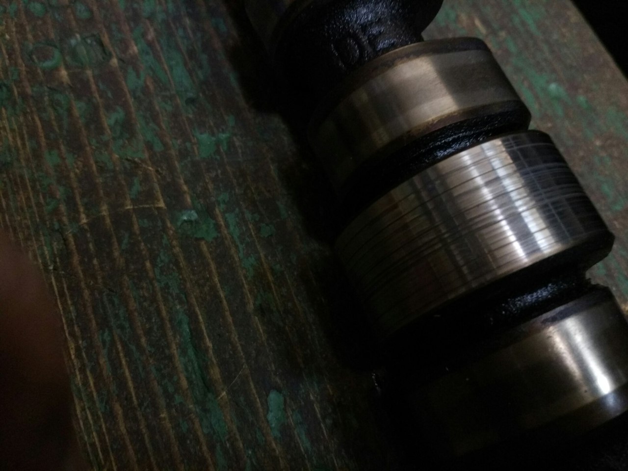

    Снял крышку с распредвалами:
    Снял валы, и как следовала ожидать задранные постели крышки,и шейки распредвалов !
    Соответственно осевой люфт распред-вала в район 0,5мм !
    Проверил гидрокомпенсаторы ,с1 по 4 прожимаются легкой,остальные в норме! Как раз из-за пониженного давление, клапана открывались не на полный рабочий ход!
    В общем ищу крышку с рапсред-валами,и поменяю 1-4 гидрики!

    Нашел распред валы с крышкой от AHW ,износ присутсвует, но уладывается в допуски! Установи, завел, давление на холодном моторе 3,8 атм,при прогретом двигателе 1 атм! результат достигнут, мотор работает ровно, пропуски во втором цилиндре отсутсвуют,вообще счетчик на 0 висит ,как и на всех 4х цилиндрах! думаю давление масла+новые гидрокоменсаторы сыграли свою роль!

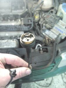

    Добрый день.
    Снимал двигатель и после установки не могу понять куда подключается разъем.
    И где стоял датчик.
    Подскажите.
  15. серый1970
    серый1970 Участник форума
    29 мар 2016
    338
    видимо гольф! в ауди все несколько иначе! на второй фотке фильтр клапана егр! внизу клапана есть трубочка!

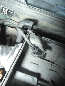

    Извините
    Polo 2001 год 1.4 16V AUA двигатель
  17. StRoman
    StRoman Новичок
    25 фев 2017
    7
    Более подробная фотография
