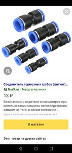

    Штуцер соединяющий воздушные трубки. В любом магазине для грузовиков.

    Вот

    Такие, бывает, разваливаются. В магазинах для грузовиков есть металлические, не Китай. Но если, как у меня, трубки не идеально гладкие, с потёртостями, то такие соединения травят воздух. Поэтому поменять хочу целиком.
