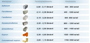

    Они представляют собой разновидность неавтоклавного ячеистого бетона и являются неплохой альтернативой шлакоблокам. Легкий вес, по сравнению скажем с керамическим блоком, позволяет экономить на фундаменте, который может быть либо ленточного типа либо монолитный плитный. Их размеры способствуют быстрому возведению "коробки" дома с минимальными трудозатратами. Сейчас на рынке стройматериалов распространена марка плотности Д500-600, что не совсем оптимально для создания теплых стен. Сам материал имеет большую теплопроводность, поэтому следует ожидать больших расходов на отопление. Утепление дома в этом случае нужно делать обязательно! Причем покупать следует минеральную вату толщиной 50-100 мм. В этом плане пенобетон довольно сильно проигрывает газоблокам (автоклавному ячеистому бетону). Преимуществами последнего будет максимальная энергоэффективность, долговечность, шумоизоляция, долговечность и дешевизна кладки. С другими полезными качествами можно ознакомиться на странице http://aeroc.info/gazobetonnye_bloki_preimushchestva.html От себя добавлю, что строил с газобетона гараж для своей ауди и остался доволен. Правда дополнительно пришлось потратится на штукатурку...
