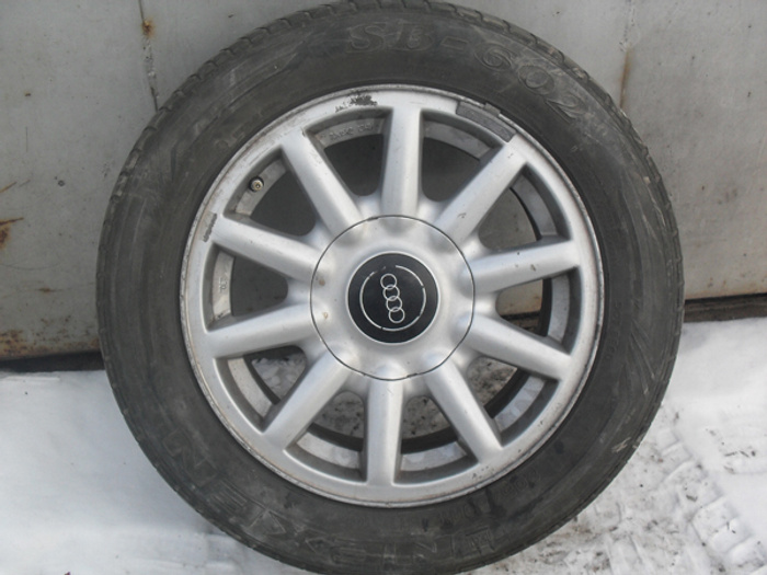

    Кто нибудь может мне сказать какая модель этих дисков?
    Мне нужны черные колпачки с кольцами 2шт. Ни у кого не завалялось?

    Я помню про это, поэтому спрашиваю их название. или наличие :)
    так он же другие искал
