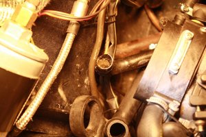

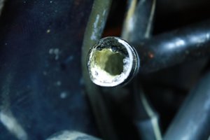

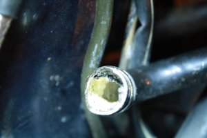

    Нужную тему не нашел, спрошу здесь. Скинул черепаху, в патрубке отвода картерных газов наблюдаю обильную пену бело-кофейного цвета. Подскажите диагноз.

    двигатель AAR, механический инжектор.

    Такое может быть если ОЖ попадает в масло. Или от зимнего конденсата.

    зимний конденсат поддерживаю.

    +100500, не стоит волноваться, отмой поставь на место. Вот если такое же на маслянном щупе...

    Спасибо за мнения, насчет ОЖ в масле, я тоже прикинул что на щупе тогда была бы. Если вылезет каким нибудь боком, отпишусь.
