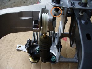

    Нет регулировки на цилиндре сцепления,вот сделал фото:

    это упор педали? в свободном состоянии???

    Нет,там датчик для круиз кантроля,тянеш педаль на себя и он останавливается токда когда внутрености цилиндра упераются внутри корпуса,также где видна белая петля,в ней шток цилиндра запресован или заклеян,держа шток петля непрокручевается относительно штока,похоже что резьбы для регулировки там нет,а если была бы то и конргайка какая то должна была быть,создалось впечатление что как поставил,прокачал так и будет стоять.

    Ну да, это не жигули. Зазоры выставляются автоматически.

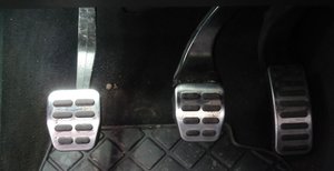

    вот фото, они немного грязные ))
    но покупать новый оригинал оч дорого, мне удалось купить новые 3 педальки за 1500р. с рук.
