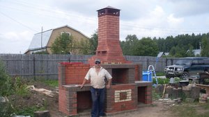

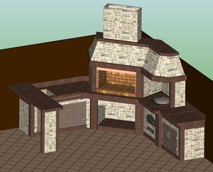

    Мне тоже контакт печника нужны, буду делать барбекю, русскую, варочную и разделочный стол, шкафы. Примерный проект есть (картинка), делать начну по весне.

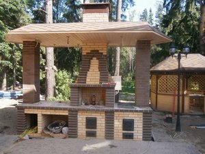

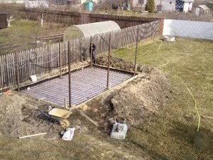

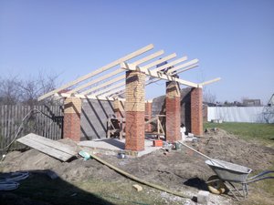

    Моя летняя кухня
    Фундамент монолитная плита 200 мм

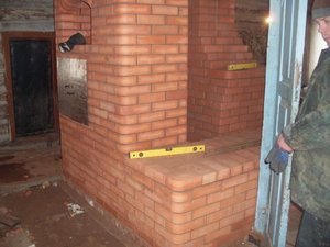

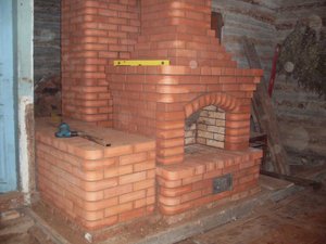

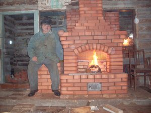

    Ну почему никто? Я вот в ноябре положил последнюю печку(в этом сезоне). Мне её планировка не очень нравится, но заказчик так захотел. А кто платит, тот и музыку заказывает. Что бы отопительно=варочная печь с лежанкой и камин были отдельные, но под одну трубу. Вот и сбацал ему такое.

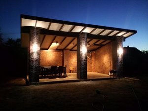

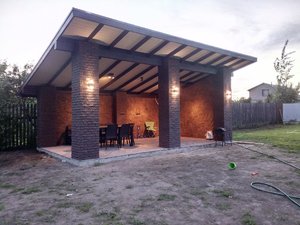

    А это я сделал двум соседям возле Балашихи.

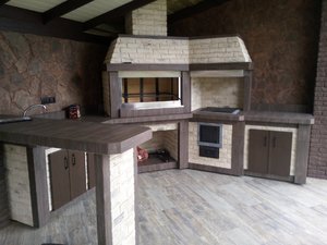

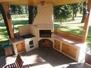

    Как от снега и дождя укрывать?Подумываю о такой, но вижу такие минусы.

    #37 Бульбаш-522, 28 дек 2017
    Обычно строят крышу над летней кухней. Трубы над этой крышей строится из облицовочного кирпича. Он не боится сырости. Над трубой должен быть обязательно дефлектор(зонтик), что бы осадки не попадали внутрь печного прибора.

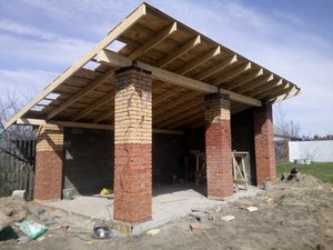

    Если строить надёжную крышу нет желания, то покройте в два-три слоя лаком "цапон". Главная проблема в том, что печной кирпич не "любит" воду, т.е. осадки. А слой лака защитит его от промокания. Одна кирпичина впитывает около 100 мл воды. При замерзании эта вода рвёт кирпич на части. Например, сначало было построенно это барбекю, а через год уже вокруг него было построено капитальное, крытое уличное "кафэ".
