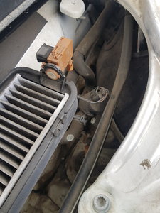

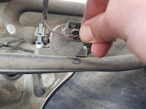

    IMG_9361.JPG Что-то с насосом или с датчиком расхода воздуха возле фильтра под жабо?

    Для начала снять фишки с датчика и насоса.
    Посмотреть состояние.
    Может они там чуть подгнили.
    А гугл что пишет по решению проблемы с данной ошибкой?
