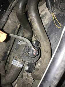

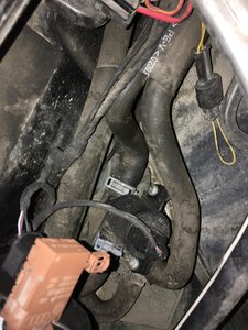

    в общем друзья. поменял я клапан. меняется довольно быстро, нужен ключ Т30, и спец инструмент для снятия хомутов (см фото).
    Когда снимаете клапан, из входного шланга немного течет антифриз, шланг я загнул за верхнюю панель. Завел, через 3 мин обе трубки теплые.
    Смотрите на фото новый клапан (открыт в свободном положении) и неисправный клапан (закрыт в своб положении), думаю причина в этом.
    Клапан (оригинал) - 3000 руб (ззап)
    Съемник - 500 руб

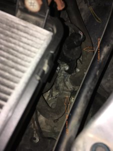

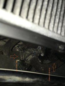

    Сегодня наконец то добрался. Прикладываю фотографии. Пытался сделать с разных ракурсов. Не совсем удобно, мало места.
    Dim7 нравится это.

    Место там не очень хорошее. Вентиляции немного. Грязи, влаги с избытком.
    Все условия что бы рано или поздно там что то отвалилось.
