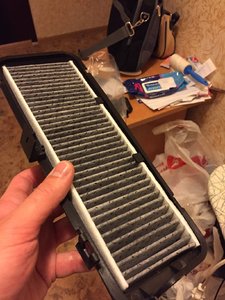

  4. AudiA6man
    AudiA6man Живу я здесь
    29 июн 2018
    1.505
    A6C7 2.0 tfsi (CDNB) 2013
    #104 AudiA6man, 1 окт 2018

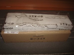

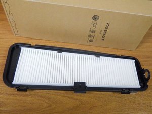

    Если брать рамку оригинал то нет вопросов. Я брал на али рамку с фильтром. Фильтр там был нормальный man или male made in china, а вот рамка шлак.

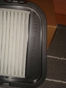

    Может и есть смысл оригинал поставить. Судя по фото:
    Рамка с фильтром: 4G8819343
    Фильтр: 4G8819429

  7. AudiA6man
    29 июн 2018
    1.505
    #107 AudiA6man, 1 окт 2018

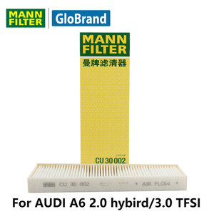

    С али была фигня в которой датчик болтается как муха в банке, в отличие от родной сетки.
    Нашел фото мановского фильтра с али, можно заказать отдельно если что, но пластик там ноу нейм.

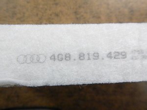

    Оригинал фильтрующий элемент: 4G8819429
    А с али мановскмй 4GD819429. Отличие - третий знак вместо 8 - D. Оригинал стоит 1400 руб, на али около 300 руб.
    На фильтре номер Man CU30002.

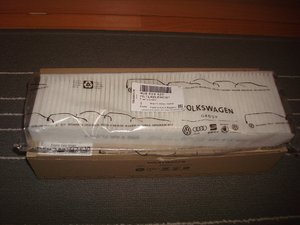

    Заказал оригинал рамку 4G8819343 которая идет с фильтром вместе на экзисте за 2150 руб, попробую сие чудо. Мне до моторчика пофиг, если воздух будет чище это единственный плюс доп фильтра как на А8.
