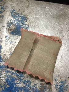

    1-й приезд: Если шнурка нет, пусть на любом сто попробуют шланги, которые идут на вышеописанный клапан ож соединить друг с другом патрубком напрямую, сняв их с клапана. Если проблема не решится, то проверяем допнасос V50.
    2-й приезд. Меняем больную деталь
    PS: В очень редких случаях причиной плохой работы печки бывают гранулы силикагеля, которые высыпаются из поврежденного контейнера в бачке и забивают радиатор отопителя

    Жесть.
    Видимо кто то забыл это в системе...
