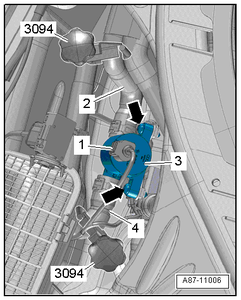

    #50 maxaveli, 1 июн 2017
    Отключил фишку (1) от клапана(2 20170601_191114.jpg ) прогрел до 55 градусов все равно дует холодным. Патрубки что подходят тоже холодные
  11. ШТРУНД НАФАНЕВИЧ
    ШТРУНД НАФАНЕВИЧ Живу я здесь
    7 июн 2013
    2.168
    Ханты-Мансийский АО
    А3/CAXC, Q5/DAXC
    Прямо под этим клапаном насос. Если по нему постучать, что нибудь изменится? Потрогать рукой жужжит или нет.
