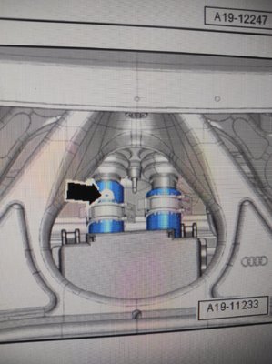

  13. О.Бендер
    О.Бендер Завсегдатай
    21 янв 2008
    555
    А6 С7 2.0 TFSI quattro, Раньше на :А8 D3 3,0TDI quattro,А6 С5 2.8 quattro, А100 2.8 quattro
    #393 О.Бендер, 19 окт 2024
    Спасибо,не знал,попробую,кстати у меня как и на рисунке правий шланг не полностю до упора надет,думал что ктото лазил и ненадел нормально..на рисунке так значит ето норма?.только хомут там какойто старанний сжать не пойму его как. ?У меня хомут както не в бок повернут,а сверху(фото)..сжать его пласкогубцами какимито маленикими пробовать?Потому как пространства там мало для действий.Стравливать воздух нужно на заведенном моторе и включеной на всю печьке? Кстати.На шланге сверху даже точка вибита в том месте где отверстеє єсть..Впечатление что там клапан которий можно иглой нажать и стравить не снимая шланг..
      338,4 КБ
      84
  14. О.Бендер
    21 янв 2008
    555
    Кстати если промивать радиатор печки то какой спец жилкостю ?. Моют видил горячей водой с лимонной кислотой...кустарно...ето безопасно?Боюсь чтоб не потек радиатор
  15. Владимир_Вартовск
    Владимир_Вартовск Живу я здесь
    2 дек 2017
    2.753
    Ханты-Мансийский АО
    A6C7 2.0 tfsi (CDNB) 2011г.
    Необходимо немного откачать ОЖ, иначе не увидите.
    О.Бендер нравится это.

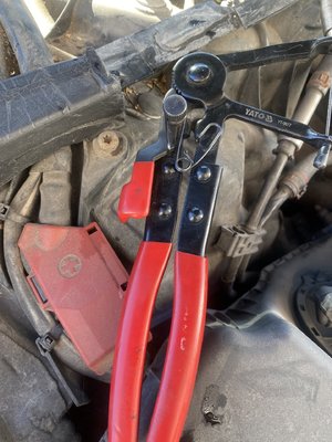

  16. interculer
    interculer Заблокирован
    16 мар 2020
    1.425
    Чукотский АО
    AUDI
    Вообще-то, с таким подходом нужно ездить в сервис.
    Для хомута есть спец съёмник на тросике. Тебе можно снять крестовину.
    Теплообменник не потечёт.
    Какую промывку использовать я не ведаю.
  17. О.Бендер
    21 янв 2008
    555
    #397 О.Бендер, 21 окт 2024
    Какраз пробую , таким семником с тросом,(фото)шланг прилип,еле сняли ,бризгнул антифриз жидкость,воздуха не било..надо мить радиатор печьки((
      510,2 КБ
      52
    Владимир_Вартовск нравится это.
