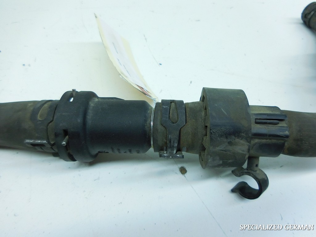

    Где он точно расположен я не знаю, но найти его легко. Во так он выглядит в шланге и без.
    Как проверить? При прогреве до 75 градусов не должен нагреваться отвод после него.
    Как заменить? Опытные мастера перекрывают с двух сторон шланг зажимами. После замены убирают. А так обычно сливается ОЖ через штуцер внизу возле радиатора. После замены можно эту же жидкость опять залить в систему.
