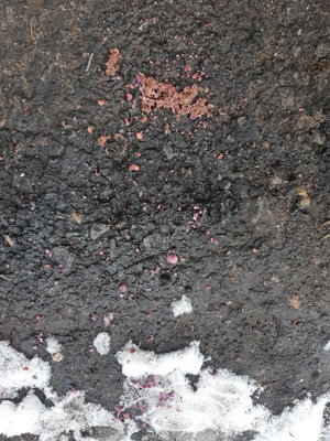

    Всем привет. Только что промыл себе печку - счастлив как слон :rock:
    Я 3 года жил в небытие, раньше машина быстро начинала греться, воздух еле теплый, но в целом было комфортно. Так же как и у всех по правой стороне дуло холоднее, чем слева.
    Как я понимаю это обусловлено конструкцией радиатора - вход горячей ОЖ от двигателя снизу слева, выход ОЖ сверху слева. Соответственно если радиатор подзабился, то первыми забиваются соты удаленные от основного потока жидкости (правая часть радиатора).
    В общем часа полтора мыли, теплом стало дуть почти сразу, а вот ради правого дефлектора примерно 2/3 времени было потрачено.
    Резюмируя решил для себя больше не пользоваться антифризом Синтек/Рольф. Может он и не виноват, но летом после замены помпы залил его.
    Короче всем тепла :icon_alc:
  7. AleksandrSA4
    AleksandrSA4 Новичок
    8 мар 2011
    78
    A6 C7 3.0 TQ
    Приветствую. Расскажи подробней чем и как промывал?
    Romik203 нравится это.
  8. Romik203
    Romik203 Завсегдатай
    10 янв 2016
    947
    Курская обл.
    А6 С7 3.0 TFSI 2011г. CGWB WAUZZZ4G3BN021646
    Да, да.... интересует чем промывал.....
  9. vavash
    vavash Новичок
    22 сен 2014
    12
    Белгородская обл.
    A6 C7 2.0 TFSI 2011

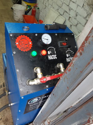

    Сначала как человек взрослый, ответственный и зачастую ремонтирующий сам автомобиль начал замышлять приблуду для прокачки: насос доп. отопителя с печки Газели, шланги, не понятно какого надо размера переходники под шланги, найти гараж с электричеством или буржуйкой. Короче куча условий должна была быть соблюдена. Помог друг - скидывает объявление на авито: промывка радиаторов отопления 1500 ₽. :)
    В общем позвонил ребятам, обошлось эти добро в 2700. Сказали что мыли Лавром для радиаторов (это я тоже упустил, сидел искал где купить молочную кислоту :facepalm2:)
    2 часа времени и 2700 рублей сделали меня ненадолго счастливым и напомнили, что порой всё гораздо проще чем кажется)
    Сначала просто водой дунули - вылетела большая фрация, после добавления химии пошли мелкие хлопья. 20221118_134251.jpg 20221118_134600.jpg 20221118_140612.jpg

    Эта фракция похожа на силикагель из расширительного бачка...

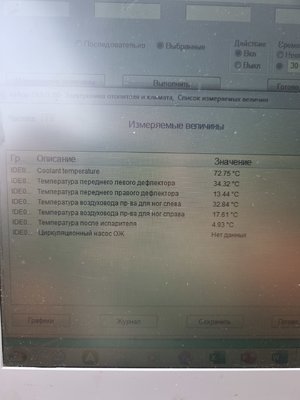

    Доброго дня, возникла проблема, правая сторона впереди(пассажирская) стала дуть еле тёплым воздухом, водительская -в норме. Ошибок нет. При запуске теста дует и горячим и холодным, при езде справа холод, что может быть за причина а6 с7 2.0 тди 2015г ?

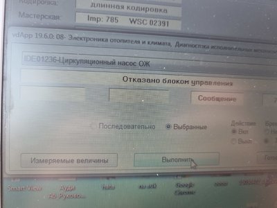

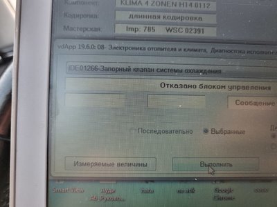

    такая же беда. при тесте дует тёплым а так только прохлада. но по исполнительным тестам такое значение. нсть 3 варианта ;
    отопитель салонный.
    рециркуляционый насос
    запорный клапан
    хочеться то с 1 раза попасть и решить проблему.

    нашёл ещё информацию. но немогу я найти этот клапан у себя в 2015 году 2.0 тди
