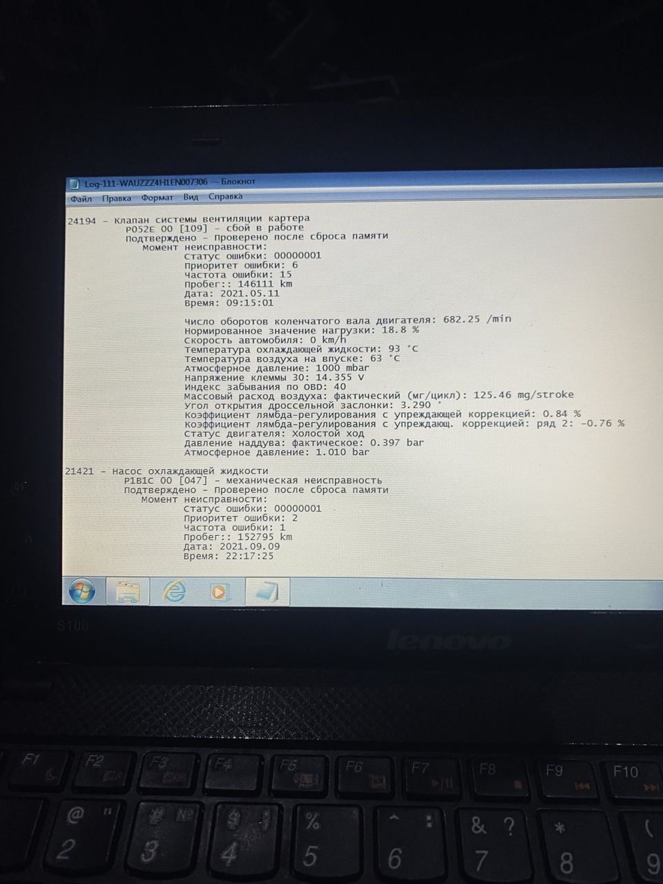

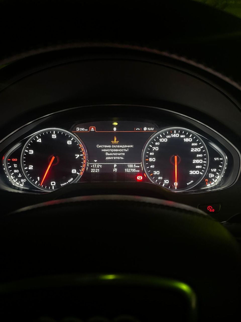

    #335 khme-aleksandr, 12 сен 2021
    [​IMG] Добрый день. Вчера утром на панели приборов высветилась ошибка - неисправность системы охлаждения, заглушите двигатель. Температура на панели 90.
    Ошибку выдаётв блоке управления двигателем — 21421 насос охлаждающей жидкости механическая неисправность. Авто а8 3.0 тфси 2013 г.[​IMG]

    Может конец помпе?
    У вас какой автомобиль, мотор?

    Ауди A8
    Ауди а8, 3.0 тфси, 2013 года, ясно что электропомпе приходит конец, только какой, та что ож на компрессор гоняет(стоит слева за подкрылком) или та что справа под жабо(на печку)?

    A6C7 2.0 tfsi (CDNB) 2011г.
    На печку была бы в блоке климата ошибка. А у вас в блоке мотора.
