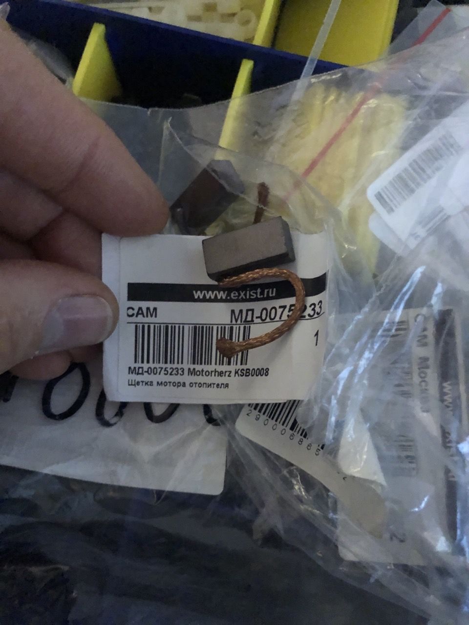

  20. khme-aleksandr
    khme-aleksandr Завсегдатай
    29 окт 2007
    961
    Ауди A8
    У нас с вами одинаковое количество сообщений.
    Номера щёток на всякий случай:
