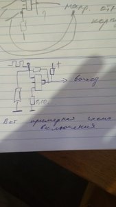

    С выпаянным транзистором с ноги 17 откуда идёт управления на моторчик короче на коллекторе 1.5 в всего, а питание даётся походу с драйверов d5e160AJ и vn5e160a

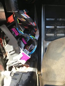

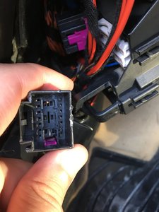

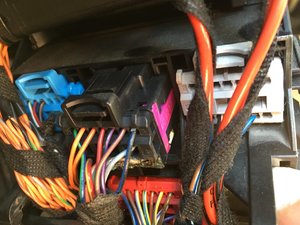

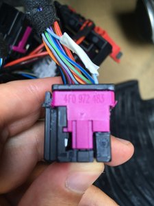

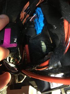

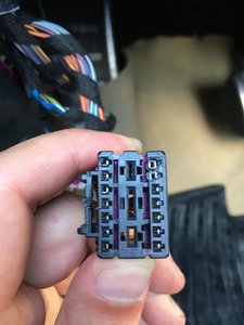

    Висела длительное время ошибка по доп. насосу ОЖ печки.
    Очень давно.
    При это меня в разных сервисах уже раскрутили на замену насосов. Два раза. Второй раз ошибка никуда не ушла. Выходит дело не в насосе. Сервисам копать глубоко не хочется - пришлось лезть самому.
    Сегодня наконец то нашёл время и полез.
    Контакты на самом насосе ОЖ чистые. Тест исполнителей на зажигании проходит - жужжит и вибрирует.

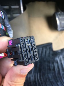

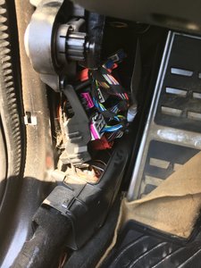

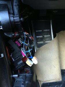

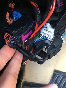

    По совету одного из пользователей с Д2 полез дальше - в коммутационный блок под ручкой открытия капота. Там и были найдены следы значительного оплавления. Всё на фото.
    Фишки разъединил с очень большим трудом - оплавились серьезно.
    Пока заколхозил на клеммники ваго.
    Позже необходимо будет делать нормально: менять фишки и паять ремонтные провода.
    Сама ошибка:

    У меня вопрос с насосом решился заменой на новый так как предыдущий новый был бракованным а с клапаном проводка перетерлась

    Оплавил прошлый коротнувший насос или клапан которые вы уже заменили на новые. Теперь работает?
  7. Владимир_Вартовск
    Владимир_Вартовск Живу я здесь
    2 дек 2017
    2.753
    Ханты-Мансийский АО
    A6C7 2.0 tfsi (CDNB) 2011г.
    Всё работает без ошибок.
    Я думаю это как то охлаждающая жидкость попала с клапана прошлой ревизии - там как раз через фишку бежало.

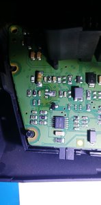

    Добрый день!
    С первыми утренними прохладами заметил, что печка не греет.
    прочитал ошибки, по электромагнитному клапану - замыкание на массу и на плюс.
    Снял фишку питания с клапана - естественно там антифриз плавает.
    Клапан стоял 4H0 121 671 B, купил и поставил 4H0 121 671 D.
    Стер ошибки, завел авто и.... не греет. Висит опять ошибка замыкания на плюс:
    Адрес 08: Электроника кондиционера / отопителя Label: 4G0-820-043.clb
    Номер блока управления: 4G0 820 043 AC HW: 4G0 820 043 AC
    Компонент и/или версия: KLIMA 2 ZONEN H11 0076
    Кодировка: 64010009A1
    Код мастерской: WSC 02391 785 00200
    ASAM Dataset: EV_AirCondiBasisUDS 002040 (AU57)
    VCID: 60C45C997B6B7C1EE81
    1 неисправность:
    0277 - Запорный клапан охлаждающей жидкости
    B10C8 12 [009] - Short to Plus
    Съездил в гараж, там сняли фишку питания с клапана - и тепло пошло в салон, ставят штеккер обратно - нет тепла. Говорят, ну раз клапан новый, то сдох блок климата.
    Разобрал блок климата, ну чисто визуально он в порядке:
    Что посоветуете, братцы?...фишка питания визуально тоже в норме.

    Сгорел силовой транзистор или микросхема управляющая клапаном какой (какая) конкретно НЕ ЗНАЮ. но была-бы в руках, нашёл-бы быстро, плату в зубы хорошему, грамотному электронщику, а отчёт в тему. Удачи

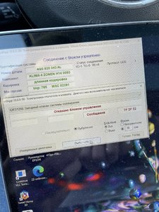

    Подключил Васю. Открыл 8 блок. Ошибок нет. куда теперь копать. Попробовал сделать тест циркуляционного насоса, слышу что жужжит. А вот тест запорного клапана системы охлаждения не прошел. Если конечно этот тот капан который надо менять. Выдал такую картинку
    Летом менял ОЖ в системе. Может не полностью развоздушили? Или за это время все бу уже решилось само собой?

    1. Вполне может быть этот клапан - залип в закрытом положении. Клапан стоит под жабо с стороны пассажира.
    2. Посмотрите в бачке ОЖ мешочек - если порвался, он причина забитого радиатора отопителя.
    3. Если сливали-заливали ОЖ недавно - может завоздушивание быть. Не лишним проверить уровень ОЖ.
    4. Если смешивали разные антифризы - возможно выпал осадок. Это тоже может забить радиатор отопителя.
    5. Может помпе конец приходит.
    В других блоках ошибок не было?
