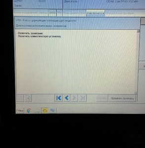

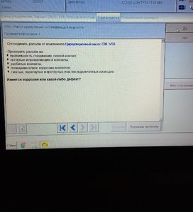

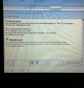

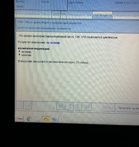

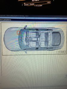

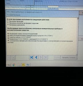

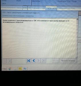

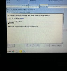

    Сегодня китайским vas 5054a c одисом зашел проверить ошибки и тоже ошибка по насосу V50. Дилерский одис сразу показал место положение насоса и предложил провести проверку причины, на я до конца не довел так как предложено было проверить работу при отключении зажигания и отключить штекер, зимой пока сложно, но по тому что пишет одис можно понять что либо проводка, либо контакт:
    IMG_4605.JPG IMG_4606.JPG IMG_4608.JPG IMG_4609.JPG IMG_4610.JPG IMG_4611.JPG IMG_4612.JPG IMG_4613.JPG IMG_4620.JPG
