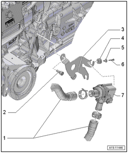

    все указывает на насос циркуляции охлаждающей жидкости-v50 перед радиатором печки. Во время прогрева постучи по нему, возможно залипание

    Этот насос я так понял находится под капотом? Не подскажете, где именно?
  4. ШТРУНД НАФАНЕВИЧ
    ШТРУНД НАФАНЕВИЧ Живу я здесь
    7 июн 2013
    2.161
    Ханты-Мансийский АО
    A4/CJEB, А3/CAXC, Q5/DAXC
    #4 ШТРУНД НАФАНЕВИЧ, 30 дек 2015
    №7 для системы без автономного отопителя
