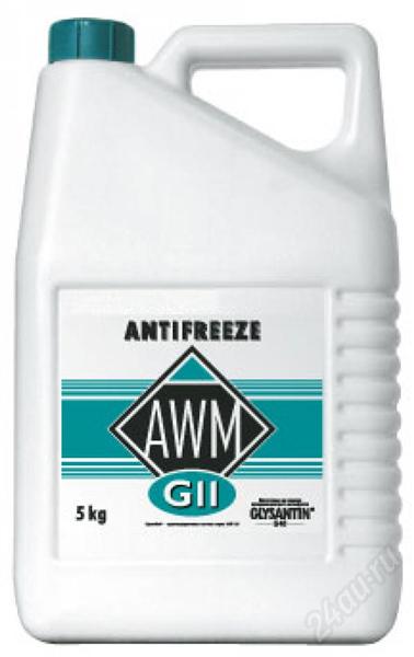

  19. happyhar
    happyhar Живу я здесь
    8 мар 2008
    2.978
    Audi 90 2.3 SE'91.АКПП.
    могут. фриз из недорогих ищи вот такой.

    Да я Febi заливаю. Как и предыдущий владелец. В шприц закачал 20 мл - чистый как слеза спусти пару суток стояния.
