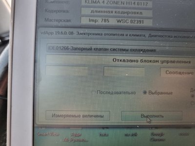

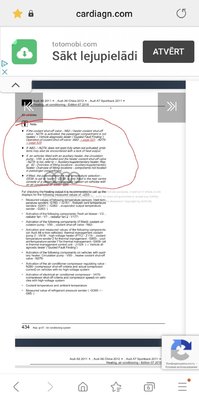

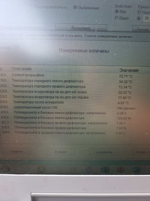

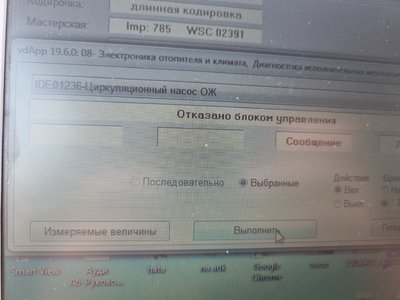

    такая же проблема и такой же год машины. нашёл только такое и по диагностике вот такое выдаёт при тестах . но немогу никак найти клапан этот.

    вот
