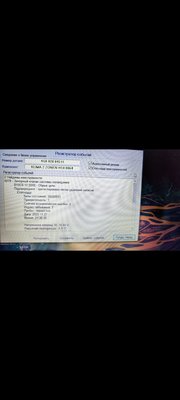

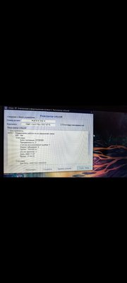

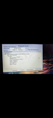

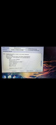

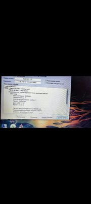

  9. АлександрТверь
    16 авг 2022
    53
    Вот ошибки которые есть.
    По запорному клапану понятно, его там физически сейчас нет.
    Датчик влажности - не понятно, контакты звонятся, датчик заведомо рабочий, ибо менял их штук 7 уже точно, в кодировках так же выбрано датчик + наружний фильтр.
    Доп насос - такая же схема, контакты звонятся, насос рабочий.
    По климату не понятно, вроде как ошибка появилась, после снятия компонентов с блока, но это не точно.

  11. Владимир_Вартовск
    Владимир_Вартовск Живу я здесь
    2 дек 2017
    2.753
    Ханты-Мансийский АО
    A6C7 2.0 tfsi (CDNB) 2011г.
    Очень маленькие картинки. Плохо читаемо.
    7 штук. Упорству можно просто позавидовать.
    А в какой момент перестал работать? Не в тот момент когда перепиновывали тут?
    Может не правильно перепиновали и перепутали местами?
    Там провода от клапана и до насоса очень похожи по цвету - оба серый/голубой.
    Ну и провода на датчик наверное тоже в той косе идут. Надо смотреть по схемам в ELSA. Установите - пригодится точно.

  14. АлександрТверь
    16 авг 2022
    53
    https://ibb.co/6DtZMZb
    https://ibb.co/Qk6wWY7
    https://ibb.co/Gsq50H3
    https://ibb.co/nzTwhF7
    https://ibb.co/gWVNVc3
    Так получше будет?
  15. Владимир_Вартовск
    2 дек 2017
    2.753
    Ханты-Мансийский АО
    Получше.
    Но если делать принт скрин с экрана компьютера или с лога с Васи - ещё лучше будет )))
    Не критично.
    1. Ошибка по насосу ОЖ не под жабо, а в том что на моторе (ошибка висит не в блоке климата, а в моторе).
    Если не меняли по гарантии (отзывной), то можно попробовать поменять бесплатно на дилере.
    2. По климату говорите после замены и снятия защиты? Может дело в кодировках. Необходимо найти машину дорест с таким же 2-х зонным климатом и проверить внимательно.
    3. Наверное и с RMC тоже что то с кодировками.
    Хотя можете попрбовать вот эту тему: https://www.drive2.ru/l/496072159735579009/
    Но там другая ошибка...
    Совсем не уверен что связано с вашей.
    Закиньте ошибки в тему помощь в расшифровке ошибок - может более опытные формучане помогут.
    Кстати про тему с мешочком с ингибитором в бачке ОЖ читали? Он на месте или удаляли?
    Мог забить как насос, так и клапан, так и радиатор отопителя.
