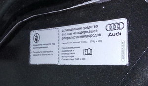

    кому не трудно окажите помощь.нужно фото таблички под капотом с информацией по кондиционеру.у меня на мойке смыли а сейчас что то кондей слабо дует.
    кто отзовется спасибо.фотку можно в личку.
      69,6 КБ
      50
