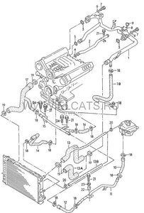

    ну кран печки это хорошо, но есть ещё одно местечко куда можно заглянуть, пробка №9. Ещё вариант, заезжаешь передом на что нить, или на подъёмнике поднимаешь тока переднюю часть авто и снова работаешь с краником печки.

  9. BlindHorse
    BlindHorse Старожил
    19 дек 2005
    9.040
    Кемеровская обл.
    JEEP WK2/3,6(`11)+Q7/3,0TDI(`12)
    Так и есть: пробку №9 надо использовать.

    В общем все тщательно посмотрели, нигде ничего не протекает, никаких следов, "пробку №9" откручивали течет антифриз от туда. видимо проблема какая-то с радиатором печки. как будто там внутри что-то переклинивает и лишь если погазовать хорошенько и создать повышенное давление, то это пробивает и потом все работает нормально. в общем никаких реальных идей в голову не пришло. если кто что подскажет, буду благодарен
