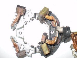

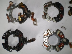

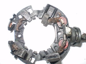

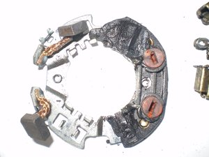

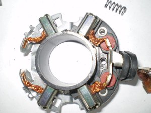

    печальный опыт с переборкой стартера ,первый раз были взяты щеткодержатели не известно какой фирмы( потом выяснилось что это были CARCO) . проработали около 2 недель,стал плохо крутить стартер ,иногда крутит нормально ,а иногда в натяг ели прокручивает двигатель и всё ,потом снова были куплены щеткодержатели этой же фирмы потому что на заказ бош шли бы около недели ,а машину надо было выгонять из гаража( снимал на время ремонта двигателя) так же простояли около недели двух и всё .сдохли .но я уже не растраивался т.к ну у меня были заказаны бош и стоимость около 700р.
    так что не повторяйте моих ошибок . бош кстати стоит уже недели две и нареканий пока нету.:umnik:вторая и четвертая картинка это бош,3 и 5 это CARCO
