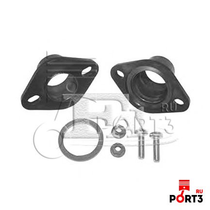

  20. Vixtor
    Vixtor Bad e-mail
    23 ноя 2008
    2.954
    A6/C5 2.8QM 99г.
    #20 Vixtor, 14 май 2014
    я сделаю соединение другое, приварим такую хрень
    код 066-801.023 Fisher (за этот диаметр неуверен)
    либо такое
    код 008950 Fisher (диаметр 50мм)
