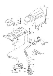

    Помогите плиз! Сегодня случайно сломал потрубок в нижней части:icon_suicide:, вытащив его из под впускной трубы, он рассыпался на маленькие части! Нижняя часть которая вставляется в двигатель осталась внутри, не могу вытащить, пробовал и руками, пассатижами и проволокой подцеплял, не помогает как будто приклеили!!!! ЧТО ДЕЛАТЬ?

    этот патрубок держит защелка, ее надо сначала вытащить сбоку, а затем тянуть патрубок.

    защелку естественно вытащил! там какая то втулка внутри торчит латунная вроде, может она мешает?

    мет. втулка внутри этого патрубка, она не мешает, на АДРе ничего его больше не держит, какой двиг то?

    двигатель 2.0 ALT. То есть патрубок снимается вместе с втулкой?

    втулка есть основание патрубка, просто она развалилась а втулка осталась...тяни её
    показывай что где осталось

    СПАСИБО ОГРОМНОЕ!!!! а вы не могли бы мне дать ссылочку откуда вы взяли эу картинку!?:D

    СПАСИБО ОГРОМНОЕ!!!! а вы не могли бы мне дать ссылочку откуда вы взяли эту картинку!?:D

    ЕТКА или из другого каталога с запчастями
