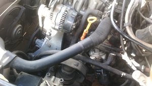

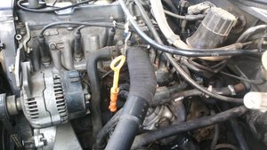

    Начну с начала,а именно по весне обратил внимание, что патрубок возле головы начало раздувать,решил что крышка,поменял,вздутия не прекратились,но стали в разы меньше,т.е. раздуваться стало меньше в диаметре,чем было!Крышку купил сваг,а неделю назад прикупил оригинальную крышку,сунулся под капот, а там вот это...сплющило его

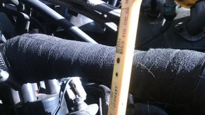

    ПыСы на изоленту не обращайте внимания:Dэто я на дальняк матался и подстраховал себя от нежданчиков:lol:
    Что вообще происходит:confused:
    Спасибо:nod:

    Выкидывай свою СВАГовскую крышку. В ней обратный клапан не фурычит.

    выкинул,уже как неделю,езжу на оригинальной новой,на ней и сжало!
    Причина тока в крышке,я прав?

    Трусы... т.е. изоленту сними ))) и проверь для начала.
    Так-то по описанию, крышке крышка. При открывании её шипит?

    Тьху ты. Почитай свой первый пост - по нему можно понять, что сжало на СВАГовской.
    Если сжало на оригинальной - выкидывай тогда оригинальную, блин! :cool:

    Бери еще одну и проверяй, ибо раздувает проблема в крышке, плющит - тоже она...
    Вся проблема в неадекватном клапане, который держит давление больше положенного, а на другой не подсасывает атмосферу, чтобы ваакум компенсировать после остывания.

    Замена крышки , это конечно хорошо, но патрубок 100% под замену. В нём сгнил корд и его плющит и раздувает. Проходил уже. Потом он в самом неподходящем месте взрывается. Данный участок вырезается и колхозится из ,, тазопатрубка,, и тройника УАЗ.

    Сгнил не сгнил, но повредило его точно.
    Замена, инфа 146%
