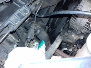

    Сегодня полез менять помпу на а4 б8 2008г уход ож 3кг на 100 км..когда как.и на стоячку до минимума.все в крови*

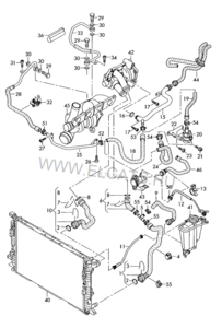

    Но увидел что течет патрубок номер 10.
    Я вроди обрадовался но рано...
    Патрубок стоит 2600!!!! Он быстросьемный. Тоесть оттягиваем железную скобку и снимаем потрубок. Быстросьемы пластиковые.внутри уплотнители.купить резинки и железки можно оттедьно а сами фланцы быстросьемные нет(только бу) хотя на шкоду пробивается но немного изогнут и хз как по размеру.
    Вощем проблема номер _1 --- быстросьем не снимается с радиатора!!!боюсь уже сломать патрубок радиатора .будто чтото держит(фиксатор снял вообще) с помпы слетел легко!! - как быть??каак снять.?
    Проблема 2- цена...2600 за новый кусок резины бред!! Это цена новой покрышки р14...
    Б.у брать тоже бред. Хз скока проходит...
    Вижу один хитрый варик-срезать хомут/опресовку шланга и заменить на другой шланг и поставить самозажимные хомуты...

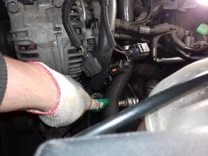

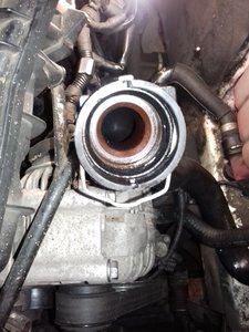

    Снял защитный кожух со шланга...дырки нет!!
    Потом сунул телефон в район стыка шланга к помпе.вощем течет это соединение...заказал прокладку туда (кольцо)

    Что заметил .на патрубке в месте соединения был герметик.видимо русский васЯ уже залазил.

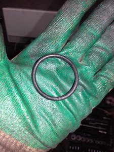

    По уплотнительномму кольцу видно что он старый...видимо потекло а они просто залили герметик...
    Поговарил с ребятами .разбирают ауди в гаражах.вощем у него тоже не снимался верхний патрубок с радиатора.брызгал вд...мне не помогает.боюсь сломать нос у радиатора
    На экзисте рвзмер пишут 38х4мм
    У меня внешка 44 .внутрянка 28
    Толщина не рабочей 4 а рабочей 3.5 мм!-износ...
    Возможно замер внешний сделал не верный..
    Если внутрянка 28 то прибавляем 2х3.5 ииого -35мм..

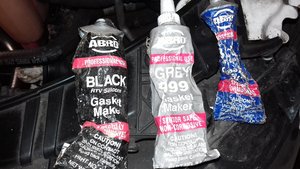

    Герметик забивает не только течь, но и соты радиаторов..
  10. AndyWasHere
    AndyWasHere Живу я здесь
    25 авг 2015
    1.222
    A4Q B8 2.0T 2010
    зачем придумывать какие-то безумные сценарии и пугать людей?
    всю жизнь сажали шланги на герметик и все нормально ездило потом десятилетиями

    Главное много не бахнуть..какой из этих пустить в ход окуратненько??00
